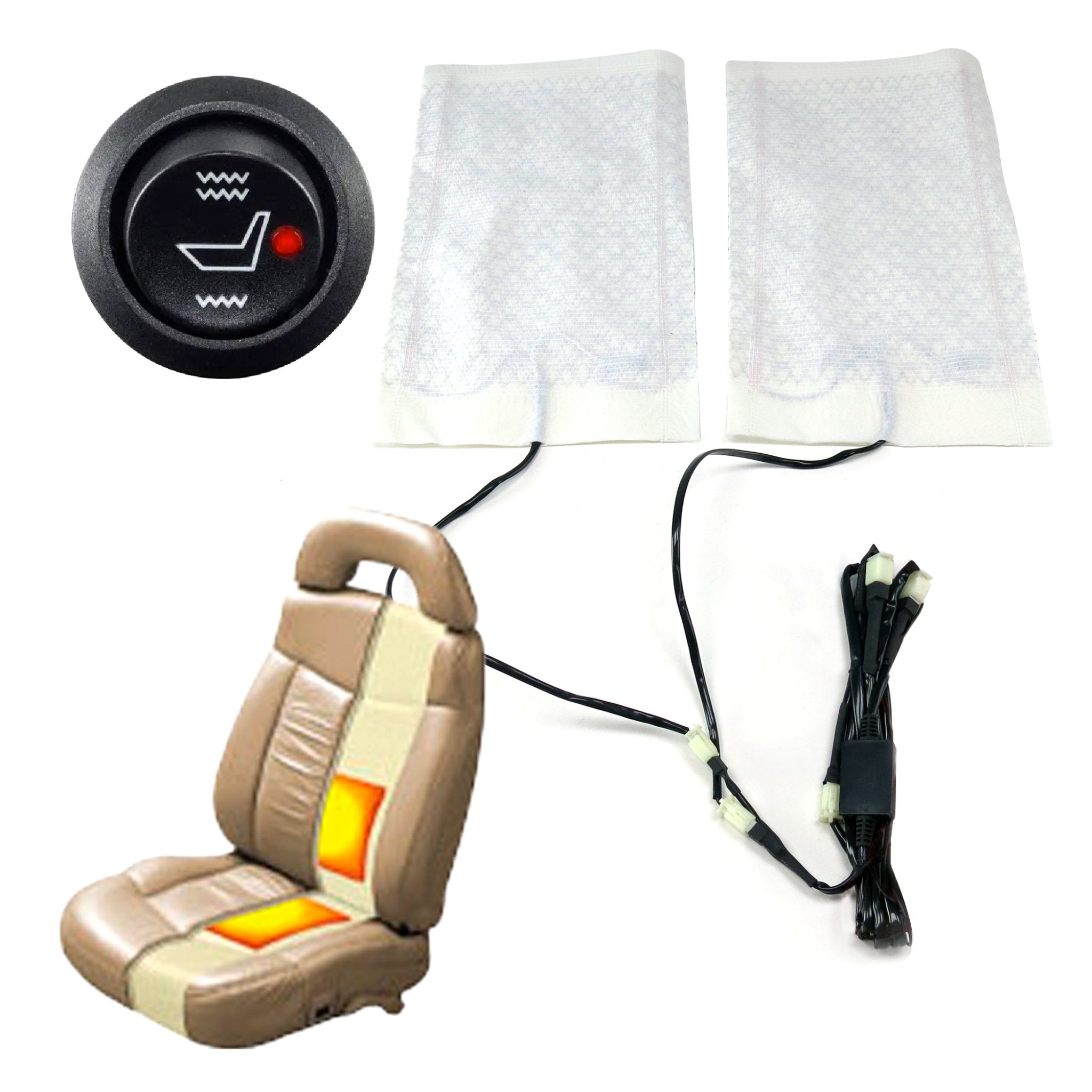

  • Hab jetzt schon mehrmals Heizmatten nachgerüstet, aber bei älteren Fahrzeugen, und unter den originalen Sitzbezügen (also dafür die Sitze teilzerlegt, meist weil sie eh aufgearbeitet werden mussten).
    Ob ich mir das bei einem so neuen Wagen geben würde, weiß ich aber nicht... dem Hobbyschrauber MUSS ich davon abraten, denn um den Sitz auszubauen muss man an die Stecker von Airbags und ggfs. Gurtstraffern ran, und das darf man nicht so ohne Weiteres.
    Gehen tut grundsätzlich alles, wenn Du mit Kohle winken kannst und jemanden findest, der bereit ist, es zu machen.
    Ansonsten könnte man so Matten mit passgenauen Schonbezügen kombinieren, ohne den Originalsitz auseinander zu rupfen. Oder, wenn das Provisorium und das Herumgerutsche nicht stört, mit beheizten Sitzauflagen.
    Gibt viele Varianten dazu, da ist für Jeden was dabei.
