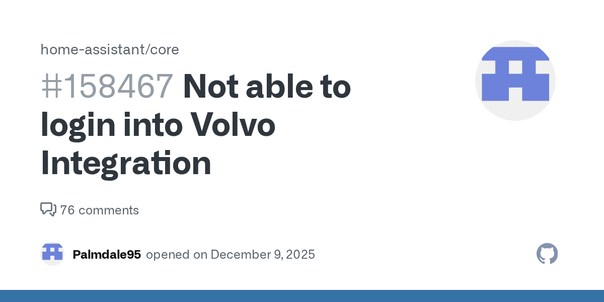

    Seit gestern Abend hat die Volvo-Integration von Homeassistant aufgehört mit der Volvo-API zu interagieren.
    Ist sonst noch jemand davon betroffen?
    Der Entwickler der Integration ist dran, fix gibt es wohl und in der nächsten HA-Version 2026.8.3 dann hoffentlich enthalten.
    Bis dahin hilft nur warten
    Bump volvocarsapi to v0.4.4 for the Volvo integration by thomasddn · Pull Request #179712 · home-assistant/core
    Proposed change The dependency update fixes an issue where null values from the Volvo API weren't handled properly. Can this be included in v2026.8.3?…
