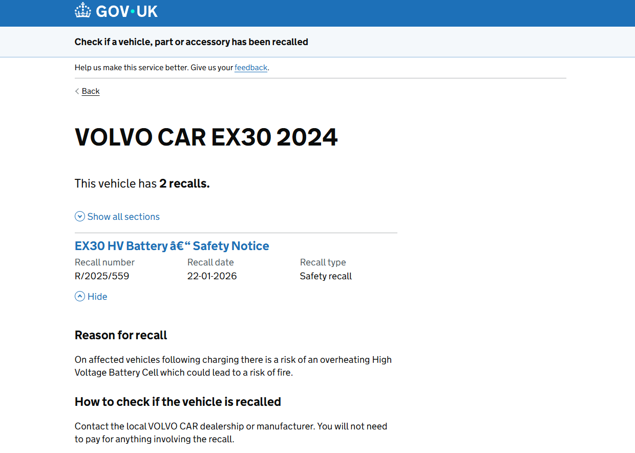

  • Man will wohl die betroffenen Module tauschen. Ich weiß nicht recht, für über 40.000 Wägen in mehreren Ländern die Batteriemodule tauschen? Klingt waghalsig.

  • Ok es wird also doch getauscht, wenn auch nur Module. Kann man ja nur machen, wenn man das Problem näher einkreisen kann. Finde aber grundsätzlich gut, dass sie den Kunden eine echte Lösung auf Hardware Ebene anbieten.

  • Nach Mercedes nun auch Volvo .:thumbup: Aber zumindest sind bei Volvo keine in Deutschland ausgelieferten Fahrzeuge betroffen. Das der klagefreudige US Markt betroffenen ist dürfte die Reaktion Volvo beschleunigt haben ;)
    Aber die Aussage zu den Kosten für Volvo, würde mich echt wundern wenn in den Verträgen nicht ein Punkt zu finden wäre wer hier den Schaden zu bezahlen hat.
    Interessant finde ich das man einzelne Module tauscht, das interessiert mich ernsthaft. Ist immer das gleiche Modul im Akkupack betroffen? Wenn ja warum? :/ Könnte dann auch ein Montagefehler (Volvo) vorliegen? Oder messen die jeden Akku durch, identifizieren das betroffenen Modul und tauschen nur dies. Und 14 Tage später macht ein andere Probleme. Die einzelnen Zellen sind ja identisch. Mercedes tauscht ja offenbar den gesamten Akku. Bin da für jede Erklärung dankbar.
